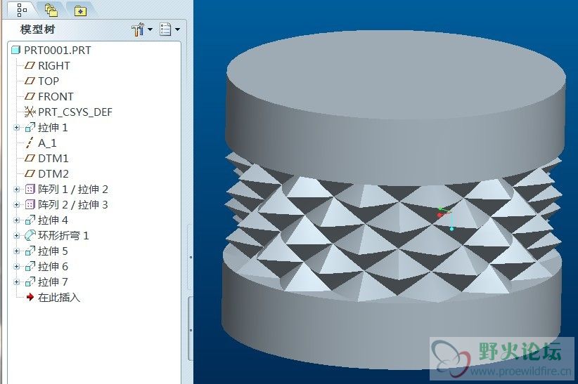

[分享] 有趣的题目,请教原理?

点那个笔,不能画剖面

发表于 2011-8-12 11:15 | 显示全部楼层
其实就是两个与正方向45°平面的三角形剪切交错,再阵列,修整下结合面360°折弯,就这效果……
理解了这个那关系式应该就明白了。。。
发表于 2011-8-12 11:45 | 显示全部楼层
那位高手请致电一下关系式啊
发表于 2011-8-12 14:43 | 显示全部楼层
两边用拉伸,中间的尺寸用关系式吗?

发表于 2011-8-12 14:44 | 显示全部楼层
“移花接木”
恕本菜鸟斗胆猜测,此图根本没有什么关系式。只是张接图。。楼主本人或另有拼图高人!
