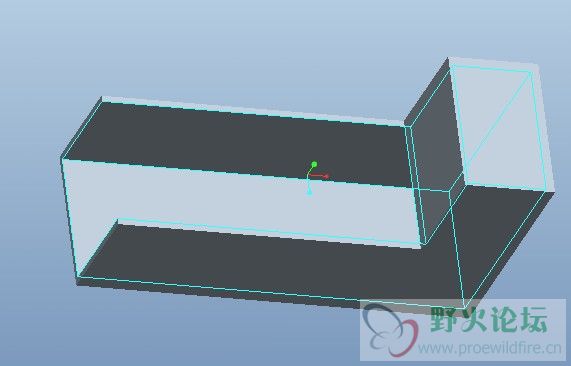

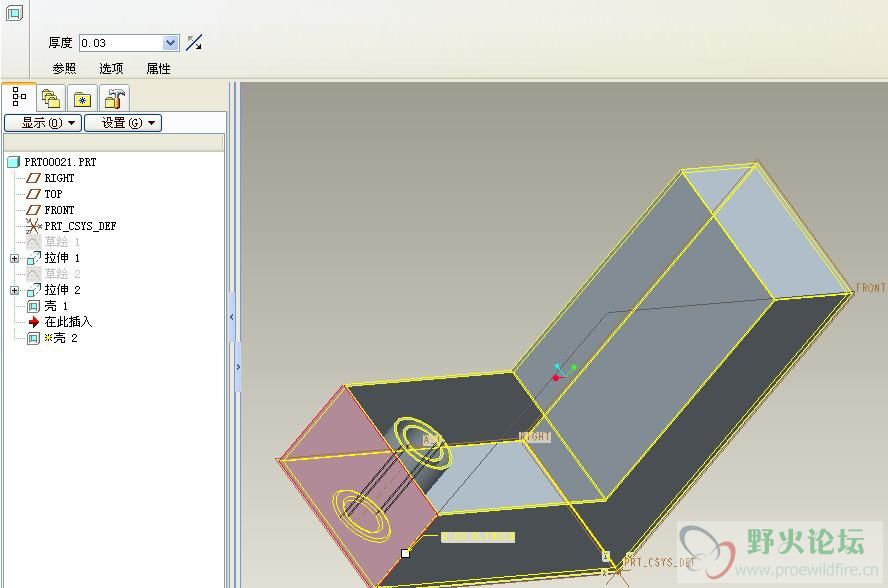

大家好!如图,我想把红色的面抽壳抽掉,但当我按绿色OK按钮时,出现零件再生失败,壳被中止,几何不能建立的问题,请问我的问题出在哪里,该如何改正呢,谢谢!

你用拉伸,切削就行了。上面那个面被你抽壳了,就不能再抽壳了。

建议里面的圆柱部分在抽壳后在进行创建.

我不知道你圆柱是怎么抽出来的,但是你这样两次抽壳肯定不行的,在排除面的时候CTRL选两个面排除就OK

学习了,也刚明白原来抽壳能同时抽两个面啊
