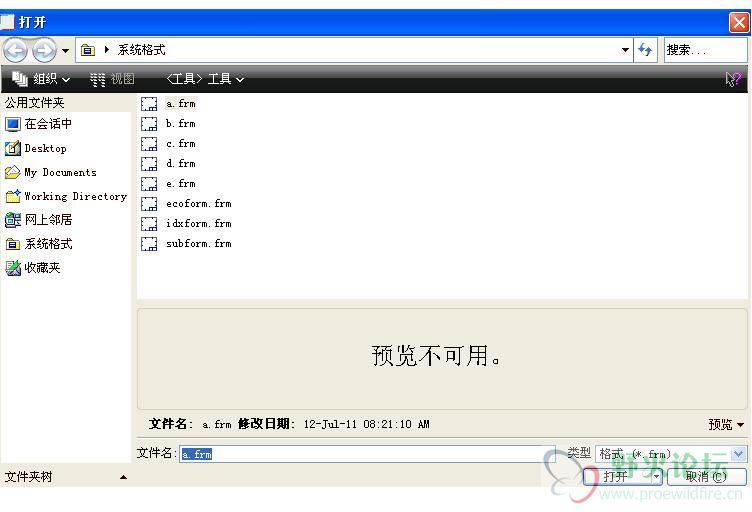

各位大虾请看附件,如何把自己已设定好的图纸写进系统。换言之:将已设定好的图框可以设置为系统默认。

你在config的“option”下面打“pro_format_dir”,然后再在后面的“value”里加入自己图纸的路径就可以了。
