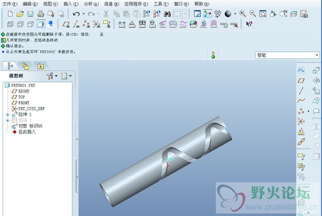

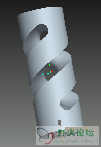

这东西纠结好久愣是没画出,特来求助

发表于 2011-8-5 09:12 | 显示全部楼层
3.0文件,不是是不是LZ想要的
prt0001.prt.rar
233.21 KB, 下载次数: 158
发表于 2011-8-5 09:16 | 显示全部楼层
扫描一个像DNA双螺旋的东西上去,然后切除再补充以及各种修改。

发表于 2011-8-5 10:16 | 显示全部楼层
是这个效果么?

 楼主| 发表于 2011-8-5 10:22 | 显示全部楼层
不太一样,加工方法应该是钻头在一个圆柱上钻通,中间无需再拉伸
