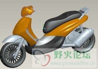

[原创] proe的奇瑞QQ渲染了一下,顺便发个没有完成头部的摩托

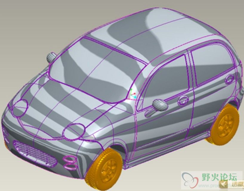

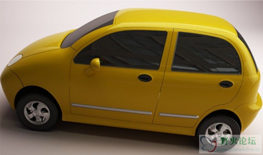

应大家要求渲染了一下,有不少同志求模型,我想说在建我的第一个模型的时候我曾四处求爷爷告奶奶,未果,一狠心自己画,耗费了不少时间,但是当我完成的时候那种成就感先不说,现在我看什么都觉得自己完全可以自己画出来了,从一定程度上上升了很大的水平。
所以请一定要坚持咬咬牙,自己先独立完成一辆车或者一个复杂的曲面模型。

冒昧的问一句,你用什么软件渲染的??

回复 3# lovejun_55 的帖子
3Dmax里的VRAY渲染,导入导出的时候,曲面先用IGS导入到犀牛,犀牛导出3DS,车轮是实体,所以用STL导入到犀牛,再用犀牛导出3DS

如果有很多零件组成的一个大的装配体 怎么渲染?也是一个个的导入吗?跪求楼主指点迷津。。。
 楼主| 发表于 2011-8-5 18:32 | 显示全部楼层
实体可以一口气导入导出的,组装件也是,我这里四个轮胎和四个轮毂是组装在一起后一起导出的,只要是分开的,比如轮胎和轮毂之间有那么一点点的小缝隙,那么导出来后会自动分离,在3D里面是不同的颜色表示的,可以单独选取。实在不行还可以这样导,先导出STL(忘记了是STL还是STP了),再在犀牛里面转成STL(也可能是STP),两次导出格式一样,然后再用犀牛打开一次导成3DS,这个方法我试过,结果是物体分成单独一个个的,可以单独选取。就是比较麻烦,有的大型物体,导成IGS的时候很慢 我的QQ用笔记本导了一晚上,后来换成座机就快了,直接导成STP转3DS也比较快。
