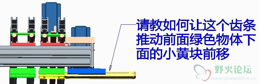

请教图中问题怎样解决,注两物体现在是可以分别仿真的,要解决的问题是怎样让后面的物体推动前面的物体向前移动

凸轮即可.

 楼主| 发表于 2011-8-6 22:57 | 显示全部楼层
能否祥细指导一下

发表于 2011-8-7 17:03 | 显示全部楼层
假设运动件为A,被顶物体为B,1.在A和B接触的地方各建立两个小的圆柱体,在零件模式下建立,然后让这两个小圆柱同过凸轮连接,都选用自动选取,第三栏启用升离
2.在设置分析时启用重力,记得以前林清安教授做过模具运动顶出件运动,你可以看一下.
3.至于那个B怎样设置我还没弄清楚,你先照着试试,我现在电脑没装proe,你可以搜一下 顶出件运动,林教授做的视频,再说你能做出顶出运动的视频 又能怎样,个人感觉没必要,就是给别人看,然后自己有点成就感吧,好像我曾经一样,说实在的,没有必要,只要你能实现运动 ,机构的装配没有干涉,各个环节的公差设置好就行,如果你的老板想看顶出动画,还不如去找个专门做动画设计的人呢,你是生产设备的,生产出来没问题就行了,是不

 楼主| 发表于 2011-8-7 22:22 | 显示全部楼层
原帖由 xtnbzone 于 2011-8-7 17:03 发表
2.在设置分析时启用重力,记得以前林清安教授做过模具 ...
说得很实在,我放弃了,不过有空我还想学习一下

发表于 2011-8-16 17:12 | 显示全部楼层
简单做了一下.不知是不是.
晚上有空给你做一下教程.

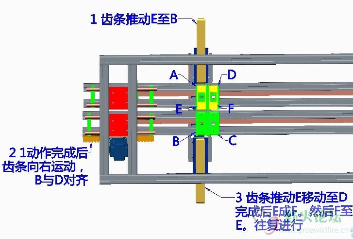

发表于 2012-9-18 19:22 | 显示全部楼层
原帖由 yokoy 于 2011-8-16 17:12 发表
简单做了一下.不知是不是.
晚上有空给你做一下教程.
请问这个中间黄色零件怎么设置!
发表于 2018-6-1 23:18 | 显示全部楼层
yokoy 发表于 2011-8-16 17:12
简单做了一下.不知是不是.
晚上有空给你做一下教程.
你好,真是高手,这个怎么弄的哦,能不能发一份操作过程给我学习一下,谢谢
