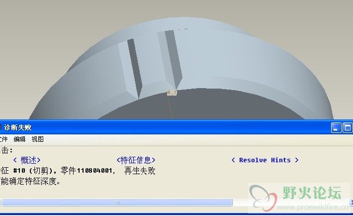

[求助] 阵列失败求请问这是什么情况?怎么解决?
发表于 2011-8-4 18:31 | 显示全部楼层 |阅读模式
求请问这是什么情况?怎么解决?谢谢!

发表于 2011-8-4 19:42 | 显示全部楼层
阵列
改变下槽的深度

发表于 2011-8-5 08:31 | 显示全部楼层
先阵列,后倒角!
 楼主| 发表于 2011-8-5 16:53 | 显示全部楼层
回复 4# 大连机车厂 的帖子
还是一样的哦,报错也是一样的哦!

发表于 2011-8-5 21:20 | 显示全部楼层
 楼主| 发表于 2011-8-6 19:59 | 显示全部楼层
还是一样的报错哦,求高手指点!

发表于 2011-8-7 00:30 | 显示全部楼层
请上PRT。。。。

发表于 2011-8-8 00:50 | 显示全部楼层
拉伸深度失去参照 拉伸时选择穿透或给个深度值 不用深度参照再试下看
 楼主| 发表于 2011-8-8 22:25 | 显示全部楼层
选择穿透可以哦!谢谢了!
