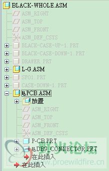

如图所示,由于在改零件时,发现零件被冻结,可以做修改,但是不能解除冻结,请问有什么方式能解除冻结?

冻结是因为有错误才被冻结,找出错误,改正确冻结自然就消失了。
有点类似八戒吃面山,呵
或者是点“编辑->恢复”
或者按“Ctrl+z“撤销操作

我选编辑时没有恢复 怎么搞
