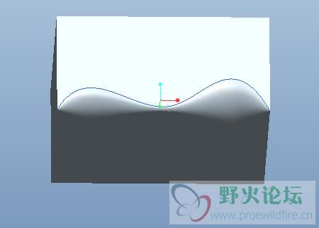

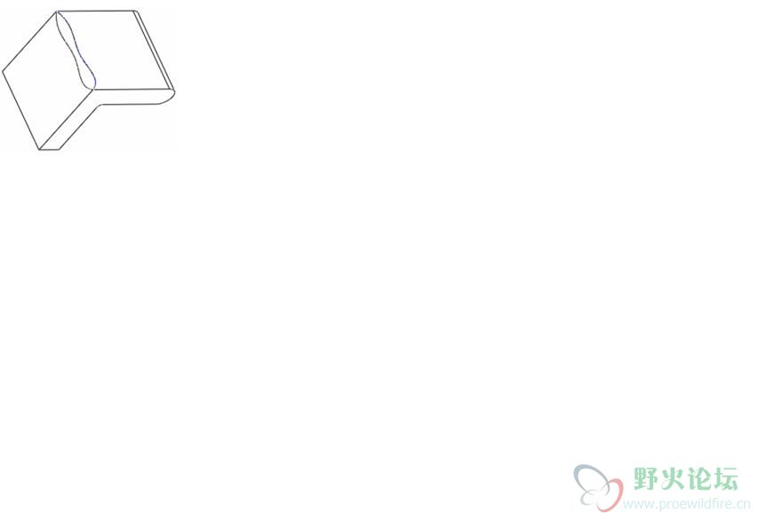

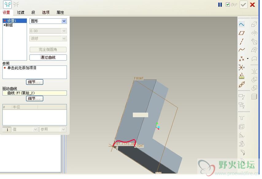

大家好!我想通过曲线创建倒圆角,第一幅为要实现的效果图,第二幅为我画的图,选中驱动曲线后,倒圆角的OK按钮还是灰色的,请问我的问题出在哪里,该如何修改呢,谢谢!

是不是到成这样啊?
159
264
发表于 2011-8-4 15:41 | 显示全部楼层
操作的顺序是 选择要倒角的边-选倒圆角按钮-在集里面选通过曲线-选对号 就可以了。

 楼主| 发表于 2011-8-4 16:48 | 显示全部楼层
谢谢你的答复,你的图是对的,但我选不了要倒角的边,这个立体图我是通过L平面拉伸的方式形成的,我一选就是一个面。请问这是不是意味着我画这个立体的方式不对?你的立体图是怎么画的,谢谢!
