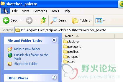

proe5.0的草绘调色板没图形怎么回事?急
439
535
发表于 2011-8-4 14:28 | 显示全部楼层
看一下,你的config.pro的设置是否有问题?或者你默认文件夹内没有这些内容:
下面是示例:
sketcher_palette_path D:\ptc\pro_stds\sections
