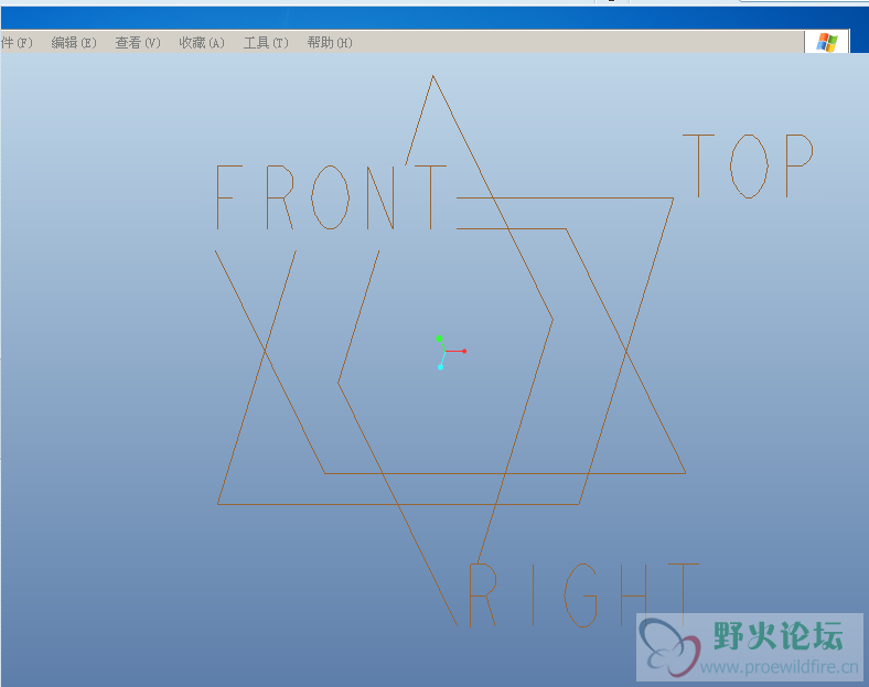

今天 配置CONFIG,不小心改起了,某个项,导致基准面的显示字体过大,我记得CONFIG里有个选项可以设置这个字体大小的,但就是找不到,
另,5.0的CONFIG,都需要做哪些配置呢

text_height_factor

正解。它的值常设为40
