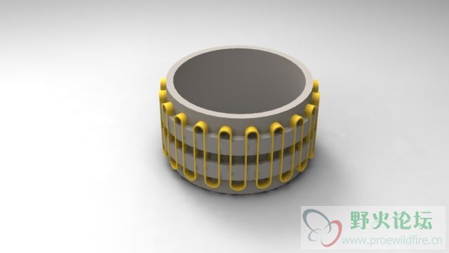

请问各位高手,下图中黄色蛇行环的画法!

这个用扫描就可以做到

发表于 2011-8-4 10:40 | 显示全部楼层
我新手:信不信由你,我是信了
1,画一段曲线!
2,投影上去!
3,扫描!
4,阵列!

发表于 2011-8-4 13:21 | 显示全部楼层
画一段,之后再轴阵列行不?楼主可以试试

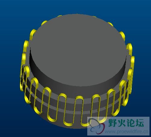

发表于 2011-8-4 14:55 | 显示全部楼层
出来了。上个PRT5.0

发表于 2011-8-4 15:30 | 显示全部楼层
我也做了一个,用环形折弯做的
