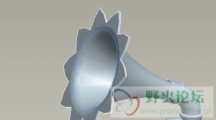

谢谢各位,问题差不多解决了啊,但还有个问题请教各位,就是开口要花瓣形状,里面还有爱有纹路
发表于 2011-8-5 15:39 | 显示全部楼层
这么高难度啊!做出来再PS下
