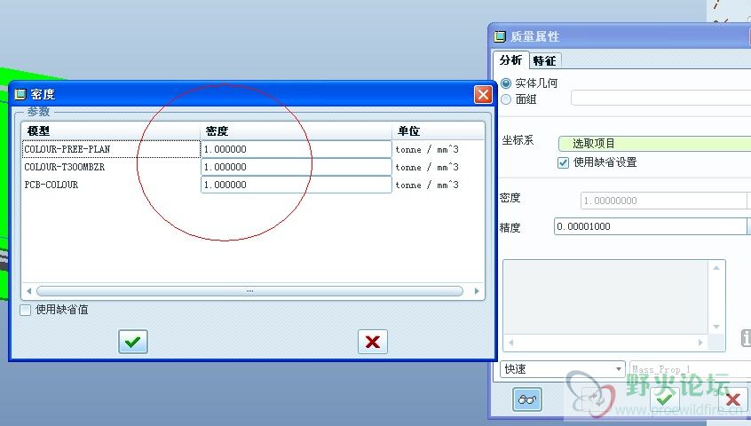

与计算单个零件是一样的操作吧
分析--模型--质量属性
然后看下图所示,设置好密度就行了

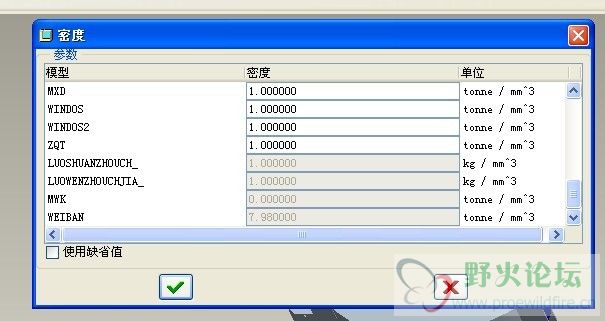

未命名.jpg      首先感谢你的回答,可是我的界面出来灰色无法修改密度 请问一下这个是什么原因!谢谢!
286
380
 楼主| 发表于 2011-8-4 14:21 | 显示全部楼层
现在我终于搞定了!谢谢!
