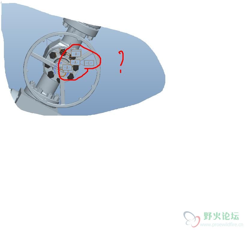

请教:在打开总装图时如何让工程图中创建的基准不显示具体情况见图,第次打开时都自动显示.在零件图中已用了图层隐藏.和特征隐藏,还是不行.
打开图形每次都要重新隐藏

用层隐藏后,要在层树空白处右击,点击保存状态然后再保存,这样才会下次不会再显示的

你没保存层属性状态
