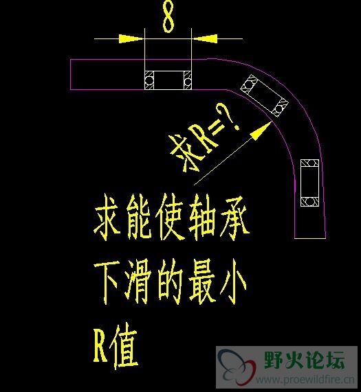

各位过路高手,小弟不才,前天去一家公司面试时,
[fly]工程师出了一个设计题目[/fly],小弟没有算出,还请大家给出算法,谢谢

发表于 2011-8-3 20:54 | 显示全部楼层
轴承
轴承厚度多少?

发表于 2011-8-3 21:38 | 显示全部楼层
轴承的直径及轴承的宽度有关。轴承的直径应小于园的直径。

 楼主| 发表于 2011-8-4 10:54 | 显示全部楼层
补充一下,轴承的厚度为4mm(693轴承)

发表于 2011-8-4 23:09 | 显示全部楼层
这个下滑的通道的高度呢?

 楼主| 发表于 2011-8-5 12:40 | 显示全部楼层
回复 6# 窗外有蓝天 的帖子
下滑高度自定

发表于 2011-8-5 15:03 | 显示全部楼层
回复 7# weiyu 的帖子
轴承外径8mm,厚度4mm
还要规定滑道的的宽度吧?

 楼主| 发表于 2011-8-5 19:22 | 显示全部楼层
大哥,上面说了是693轴承,所有参数有了,谢谢

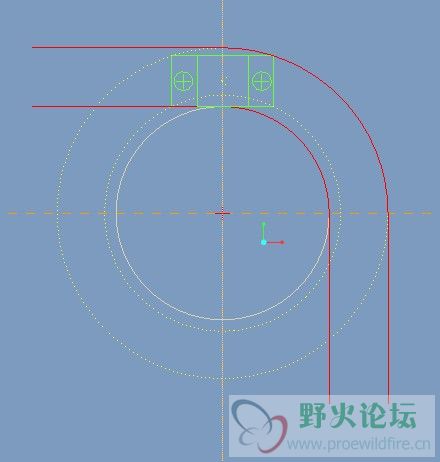

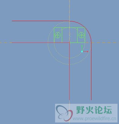

发表于 2011-8-6 13:30 | 显示全部楼层
看看这样分析是不是对的
?内滑道半径 所以不考虑外滑道 要的是最小半径-所以轴承底面一定是与内滑道接触的  当内滑道半径这零时 轴承绕底面中点(圆心)转动 这时就是最小半径了~看下红线为滑道
