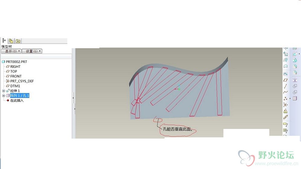

阵列
孔随曲线阵列能否垂直指定面。
1609
1952
发表于 2011-8-3 21:43 | 显示全部楼层
原帖由 山东大汉 于 2011-8-3 21:29 发表
孔随曲线阵列能否垂直指定面。
可以。先做一个参考线。参考线与曲线上的某一点垂直,然后在做园。
103
