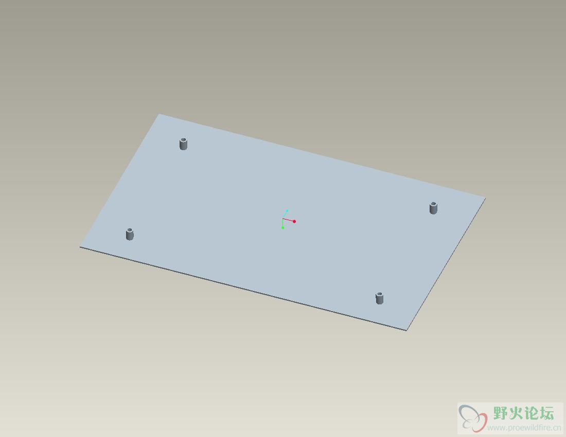

PROE在钣金模块下怎样画压铆的螺母??

个人建议建好摸之后采用装配的形式铆上.

同意楼上的,要是按楼主的方法,BOM中压铆件怎么显示?

那就麻烦了,,有几十个压铆的螺母哦: :L :L :L

一般都是先建好压铆件再装配上去。
也可简单一些直接拉伸一个,可能外形不像,工程图标注一下。

在零件实体模式:选取下拉菜单“插入”点击“共享数据”再选择“合并/继承”操作就可以了
钣金模式中没有试过,可以试试看

好像是不行呀,也可以在BOM表中过滤不要的来实现呀
