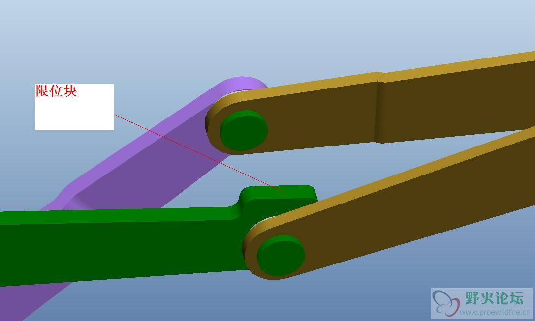

我做了一个机构,想动态模拟一下运动,遇到一个问题,请看图片两个臂之间有限位块,请问在proe怎么设置呢?

发表于 2011-8-3 14:38 | 显示全部楼层
设置3D接触即可
 楼主| 发表于 2011-8-3 14:42 | 显示全部楼层
怎么解决呀?运动的时候,两个臂会重合,现实中应该是,遇到限位块停止
 楼主| 发表于 2011-8-3 15:56 | 显示全部楼层
好了,多谢zhou331

发表于 2011-8-4 10:05 | 显示全部楼层
回复 2# zhou331 的帖子
3D接触在哪里??
