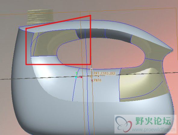

最近在用一套视频教程自学pro/e曲面建模部分,遇到很多问题。

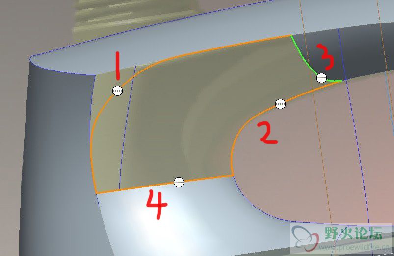

如下图1所示,红框内要建一个曲面,可是如图2所示,边界混合,可是边3.4已设置成相切约束,就不能构成曲面了。这是怎么回事呢?边3是在其他面上的边线复制剪切后又加一条造型曲线,3段复合而成的。
上网查了好久,自己也做了很多尝试,还是不行,自学过程中,老是遇到类似的问题,都快无法学下去了。
跪请大家帮帮忙啊,源文件也在下面。

作线的时候要设计成相切约束。你试试看。

谢谢了。你说的是那条线啊。我当初也想这个原因了,可是不行啊。组成边1的三短线都是相切的。而且两端的线都是以前两个面的边剪裁的啊。另外的2、3、4都是以前面的边什么的。肯定都相切啊。而且貌似我也不知道怎么把一个面得边设置相切啊,跟谁相切呢?好多不明白啊 。
