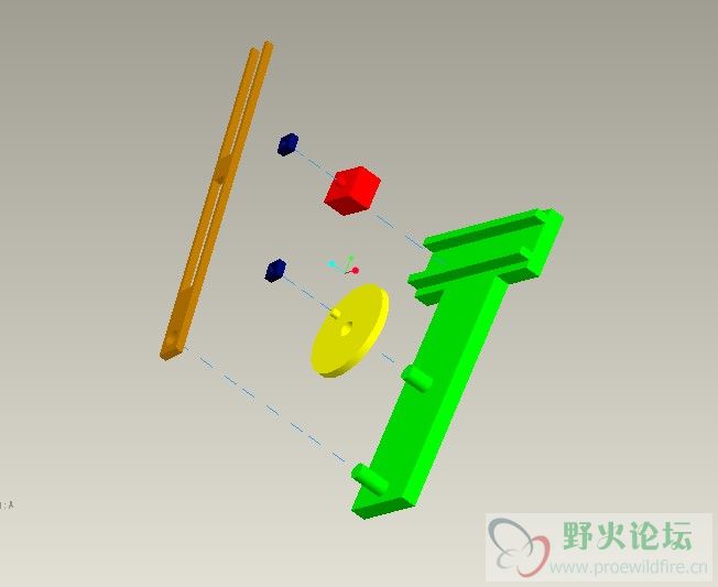

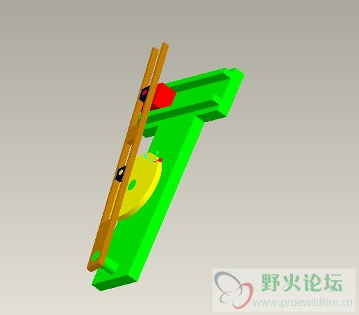

我想把下面的装配图做成一个爆炸图动画,但是在正常的装配图里面可以分解,
但是在动画里面,装配图的零件不能向上拖动,那些零件装配时,我都用了对齐约束,是不是约束的问题,该怎么解决,望大虾帮忙解决一下!!
小弟先谢过了!
这是要弄成的爆炸图
这是要弄成的爆炸图
这是原装配图
这是原装配图

发表于 2011-8-9 21:27 | 显示全部楼层
需要重新定义主体
动画中不能分解和约束没有多大的关系。一般在拖动位置之前,先把需要拖动的零件定义成主体,然后就可以拖动了
注意:如果是运动约束的话,如果进行拆分,可能出现错误。(这仅仅是个人经历,可能版本不同会有所差异)
