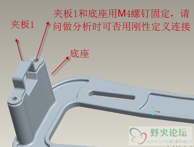

高手请指教,该如何定义此两零件的链接

要看你关心的是哪个位置的应力
47
290
447
 楼主| 发表于 2011-8-2 13:03 | 显示全部楼层
在支架底面上施加200N的力,看组建的受力分析

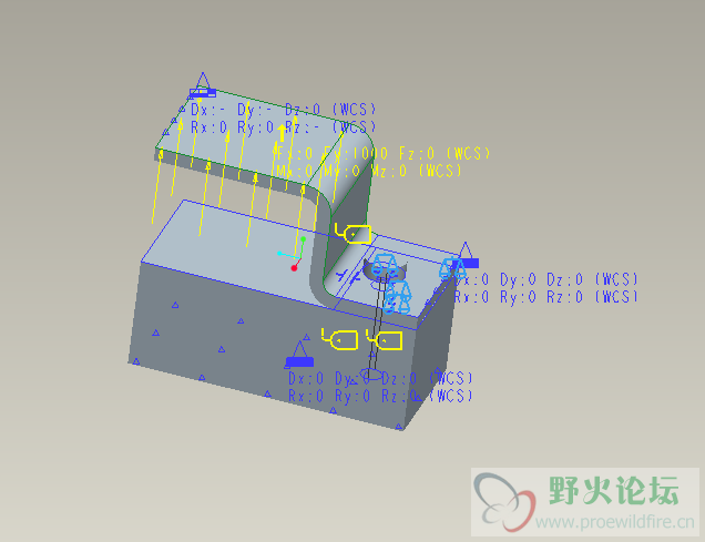

发表于 2011-8-2 16:06 | 显示全部楼层
233
352
发表于 2011-8-2 16:09 | 显示全部楼层
我觉得对于这个问题,其实从理论可以知道,最大应力发生在中间位置,而对于螺纹连接处,不论使用刚性连接还是焊接,对最后结果的影响也只是连接处的局部
233
352
发表于 2011-8-2 16:12 | 显示全部楼层
我这里,是建立了一个螺栓,用接触来模拟真实情况
