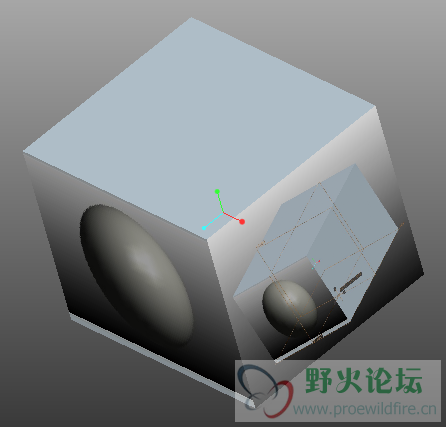

PVC图巳经设计好,怎样把PVC帖到两个曲面上去呀?
兄弟姐妹们谁会操作呀?

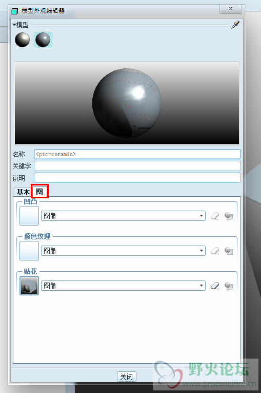

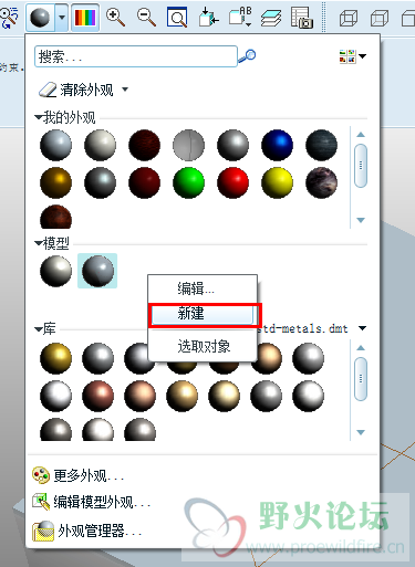

5.0如下图
3.0 应该新建材质之后将目标曲面着色,然后选择贴图。。。。。
[ 本帖最后由 pdc331727426 于 2011-8-2 09:23 编辑 ]
181
235
发表于 2011-8-2 09:28 | 显示全部楼层
跟上颜色是一样的道理!!!在外观编辑器中-------图----------贴花打开,然后把你要的图片贴在你要放的曲面上就行了!!!!

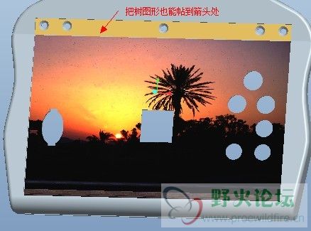

 楼主| 发表于 2011-8-2 16:10 | 显示全部楼层
就象产品PVC帖 到产品两个面
就象产品PVC帖 到产品两个面
原帖由 kingrose17 于 2011-8-2 09:28 发表
就象产品PVC帖 到产品两个面

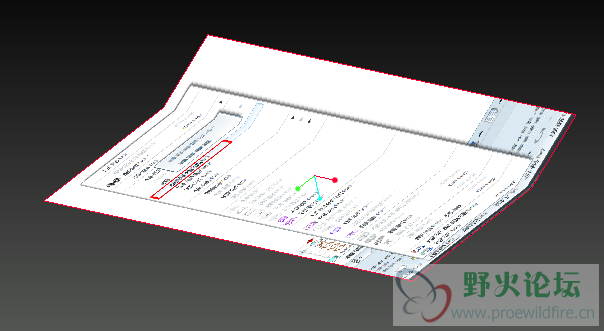

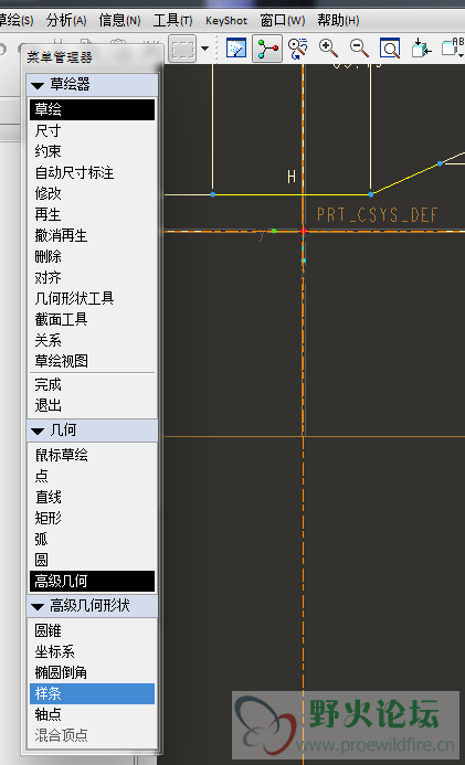

发表于 2011-8-7 00:58 | 显示全部楼层
除非要把这两个面合为一个面。。。。。
从这个图上看,在偏移一点的位置上拉伸一个面就可以了。。(重叠的话会显示混乱)
以3.0为例
点击草绘,点击 目的管理器 弹出下图 选择 高级几何--样条
选择逼近链
按住CTRL选择草绘好的两条线,点确定
点再生
如图

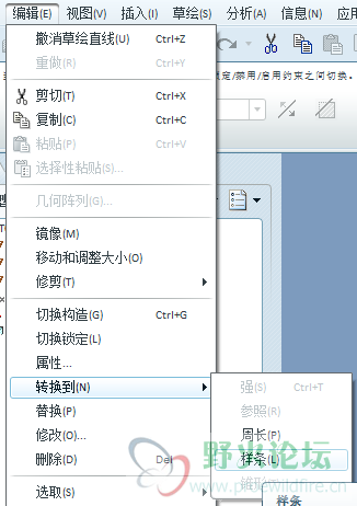

5.0的话  先全选那两条线  然后如下图操作即可
220
360
 楼主| 发表于 2011-8-13 14:38 | 显示全部楼层
高手呀。这个命令一直没注意到过
