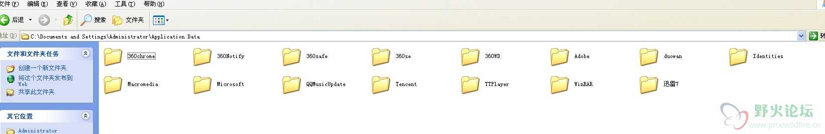

我的PROE4.0安装之后一闪就消失了,重装了系统重装PROE都不行,不知道是怎么了。
论坛里的解决方法我也看了。
第二个方法用了,根本不管用。
第一种方法:启动Pro/ENGINEER Wildfire 4.0. 之前删除缓冲区。
打开C:\Documents and Settings\Administrator(或者你登陆计算机的名字)\Application Data\PTC\ProENGINEER\Wildfire\.wf, 删除 .wf 文件夹,如果你之前设置过系统运行环境PTC_WF_ROOT, 请删除PTC_WF_ROOT目录下的所有文件和文件夹.
根本就没看到Application Data文件夹里有 PTC 文件啊,我下边发了一个我Application Data文件夹里都有什么的图片。希望哪位高手能帮忙解决这个问题,小弟现在次谢过了!
