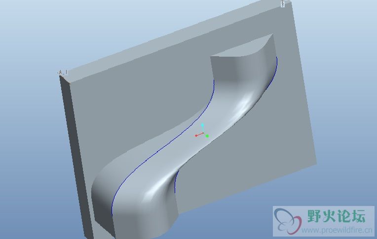

如图,是hw6-1的题目,请各位大侠写出详细的构建过程。谢谢

可变截面扫描啊

这是林清安的教程里的一个习题吧,我也没画出来,最后曲面合并的时候出错,估计是下面的曲线和上面的曲线没对好,上面那组使用曲线画得,下面那组用的样条曲线,貌似用曲线画不了...不知为什么对不齐...

总算解决了,之前绘制拉伸的那个曲线的方法不对,这次草绘时用右边的“使用”那个工具,如下图红色圈起来的部分,这样就能保证上下两条曲线是对齐的,不会出现之前的那个问题...
这是proe 5.0的文件
