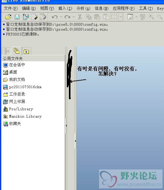

[求助] 有时窗口有间隙,有时没有,怎解决?
279
391
发表于 2011-8-1 01:32 | 显示全部楼层 |阅读模式
悬赏5金钱未解决
打开pro/library后,又关掉。才能消失。
[ 本帖最后由 908266244 于 2011-8-1 01:51 编辑 ]
发表于 2011-8-1 10:11 | 显示全部楼层
换一个装一下试试?
83
97
发表于 2011-8-16 22:31 | 显示全部楼层
我也经常这样…我都是把那东东打开再隐藏的,然后就好了,
60
72
发表于 2011-8-17 00:32 | 显示全部楼层
直接隐藏就好了啊
发表于 2011-8-18 09:37 | 显示全部楼层
在工具,定制屏幕那边修改一下,应该就行啦
279
391
 楼主| 发表于 2011-8-22 18:05 | 显示全部楼层
晕,自己解决了,工具。选项texture_search_path删除pro/library的路径
