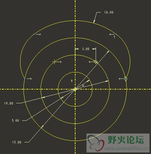

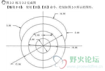

上面的10和5的圆弧,以及中间的那个3怎么画?我的思路先画个大概然后框选所有尺寸,统一修改!但是总是不成功,无法统一修改!好像存在冲突!我以前一直做CAD的,习惯了画圆确定圆心,半径,现在PROE这种大概大概的画,在统一修改有点不适应!注意: 练习题.jpg 只能用圆和弧这两个基本的命令!

5的圆弧标尺寸是过约束的,所以整体修改尺寸的话就存在问题,见图:

先画四个同心圆,确定尺寸。再画5的圆,圆心尺寸3并且与10的圆相切,另一个5的圆弧可以画可以镜像。

不是三个同心圆吗?难道那个10的圆是直径20的圆?这样在一起四个?

嗯哪。

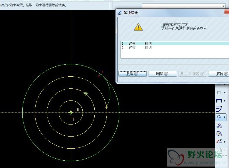

怎么不行啊? ESV%%W{38ZM_JWD51IVXYTM.jpg 约束搞的头好大,能简单说说约束吗?我新手!

5的弧用圆画,到时候定位约束再切除就行,不必局限于非要用弧。

把鼠标放在9个约束的命令上,会有解释的。竖直,水平,垂直,相切,中点,重合,对称,相等,平行。
