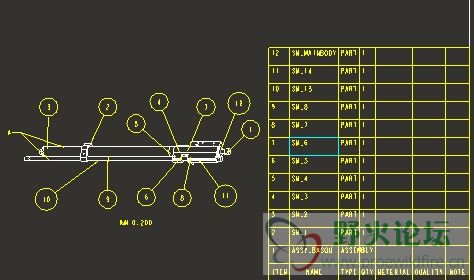

如何在明细表中显示质量,我在零件中,编辑,-设置--材料---已经设置好材料了,。

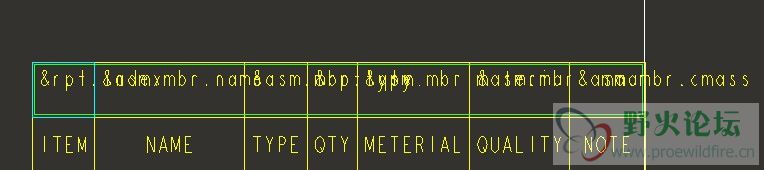

在工程图使用, asm mbr userdefined cmass  为什么这样设置好了,还是不能在工程图bom显示质量

质量

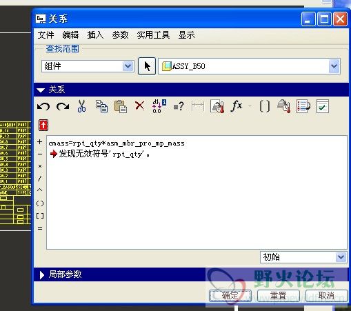

5.0的单件质量输pro_mp_mass这个自定义参数,总重要加关系式cmass=rpt_qty*asm_mbr_pro_mp_mass
101
129
发表于 2011-8-2 10:12 | 显示全部楼层
质量
总重是在rpt_rel_userdefined输入cmass
 楼主| 发表于 2011-8-6 09:43 | 显示全部楼层
关系式出错了,山东大汉。
