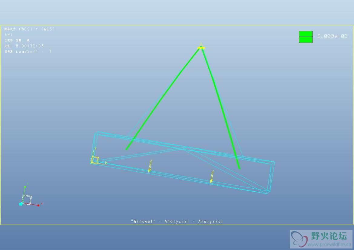

Mechanica中钢丝绳怎么定义,定义成弹簧??

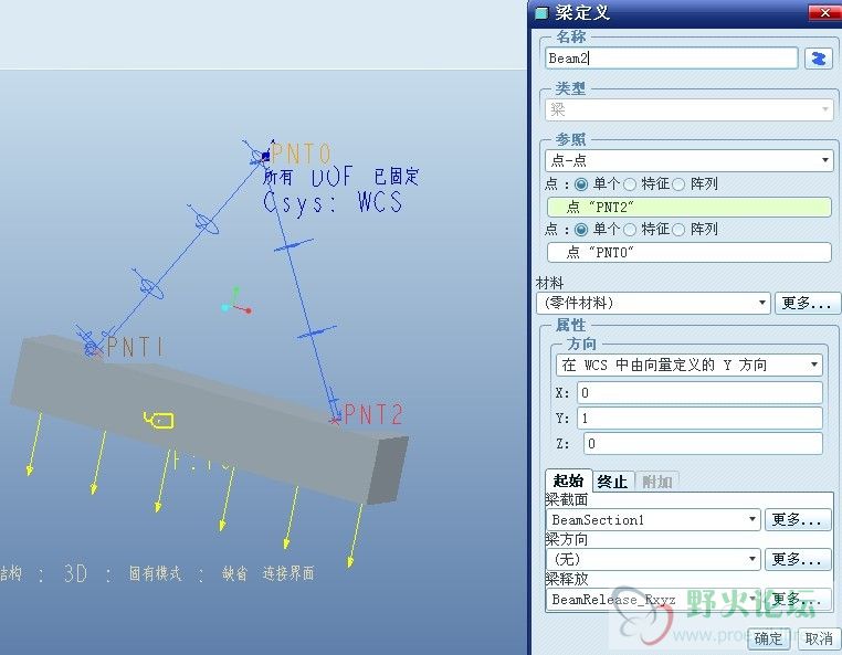

简化成梁,释放端点的旋转自由度

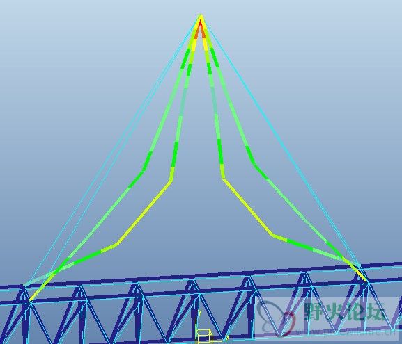

如果定义成杆单元,释放了断点的旋转自由度,钢丝绳的变形有弯曲,这是实际上不可能的。钢丝绳的只能沿钢丝绳的方向拉伸,不可能会出现弯曲啊。只是我分析后钢丝绳的变形情况。是不是哪里还有什么问题啊,希望多多指教啊,谢谢了啊!!!

梁是用点-点定义的?

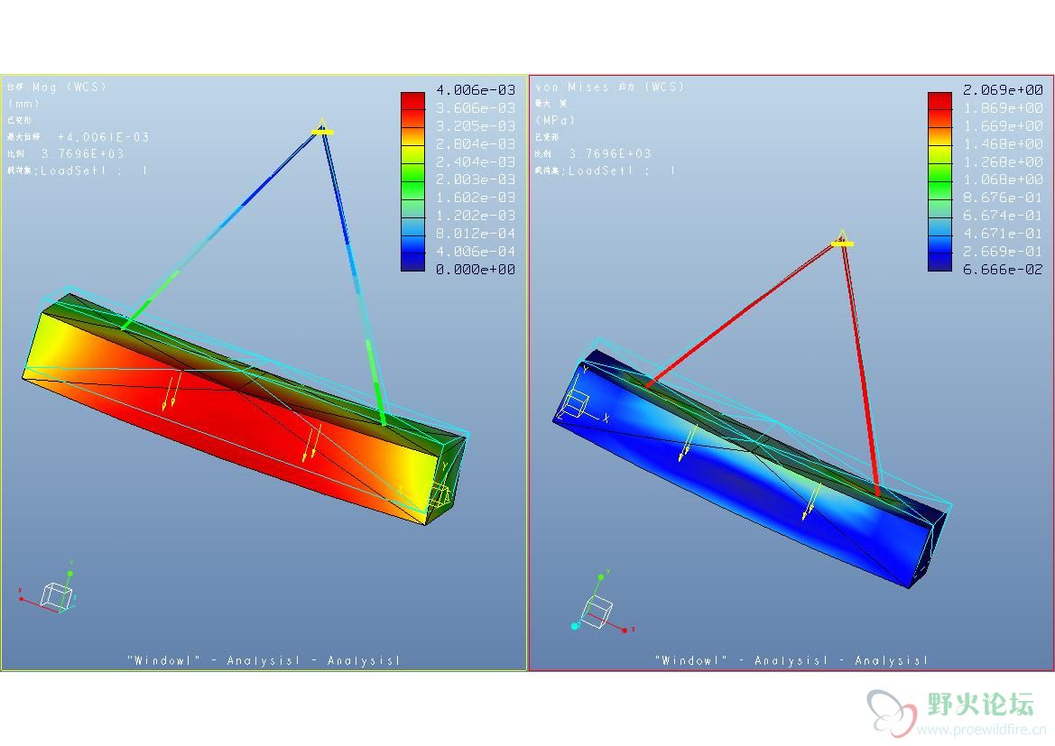

应力和位移图

Y方向即垂直方向钢丝绳分力
长方体下侧面施加1000N向下的力
