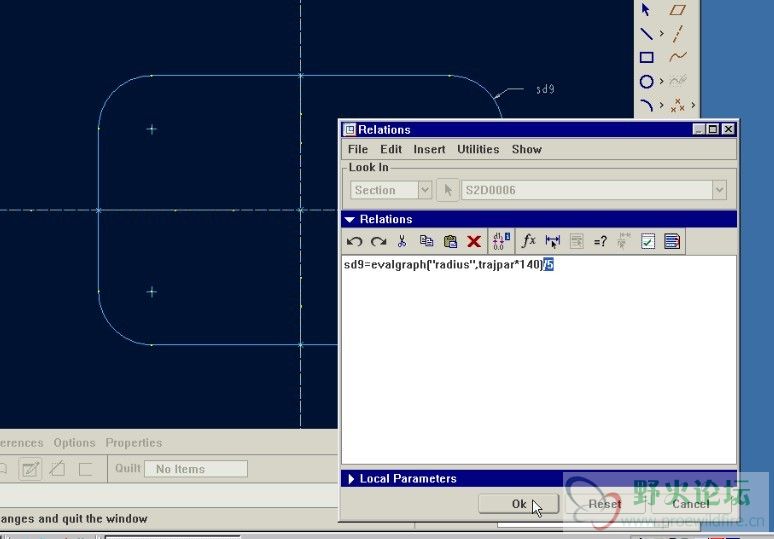

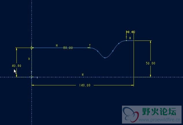

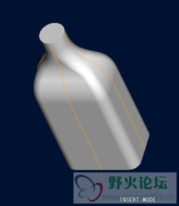

这个是产品图,
视频上说左边的40实际是8*5.右边的50实际是10*5,这个8和10是怎么来的,X轴方向的尺寸是大概设定的吗?这个图跟产品图也不一样呀,产品图X方向的尺寸是60,右边是直径是20的,但这个图是40,50,瓶子口那边比底部高10MM出来?
用了这个公式按确定后,SD9=8,我想知道这个8是怎么来的?

发表于 2011-7-30 12:01 | 显示全部楼层
40/5=8

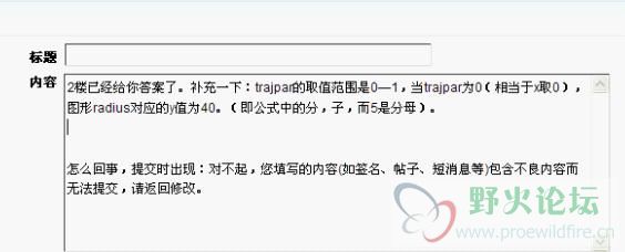

发表于 2011-7-30 13:00 | 显示全部楼层
怎么回事,提交时出现:对不起,您填写的内容(如签名、帖子、短消息等)包含不良内容而无法提交,请返回修改。
只能这样了:
1609
1952
发表于 2011-7-30 13:01 | 显示全部楼层
回这帖太辛苦,老大不知加不加分。再加一句:sd9的值(半径)由初始值40,变到终止值50。半径变化过程靠曲线控制。

发表于 2011-7-31 09:36 | 显示全部楼层
半径=图形确定的值/5,关系式中evalgraph及后面括号那部分确定的是图形中的值,当你确定关系式后,sd9的初始值就是图形的初始值/5,即8,那个140就是你扫描的长度嘛

发表于 2011-7-31 12:02 | 显示全部楼层
原帖由 reign 于 2011-7-31 10:57 发表
那图形中40和50的值是怎么来的,说是放大5倍,返回原尺寸也是40/5=8,        50/5=10,这个8和10是怎么来的?
40和50是给定尺寸,8和10是设计尺寸。也可以将40改为8,及50改为10,但是就不需要除5了。其实除5是多余的。

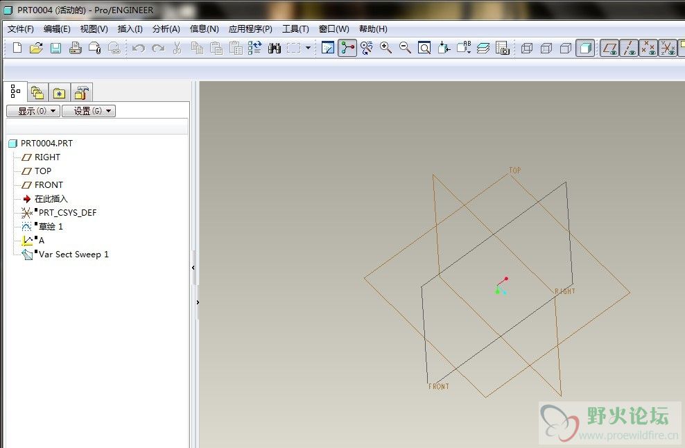

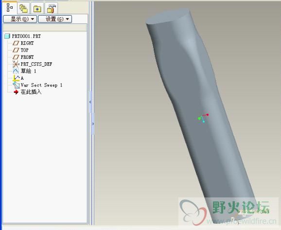

发表于 2011-7-31 12:18 | 显示全部楼层
给你做了一个,体会一下你就知道了。4.0.
