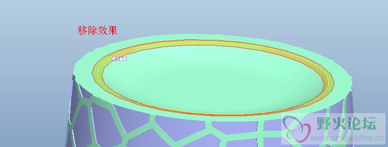

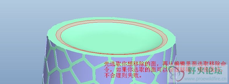

移除命令
其实很简单!看看我给你上的图片!应该可以看明白!

呵呵谢谢,参考你的图我有点明白了。
