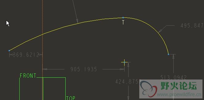

[求助] pro e 怎么画n条同心圆弧

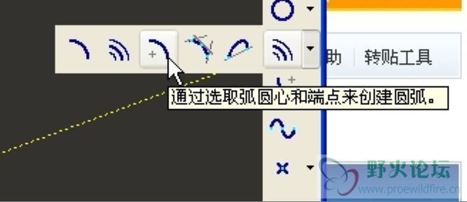

lz这个问题很简单,方法很多
在这里提供4种方法,可能还有其他很多的方法,只要自己觉得适用,就用哪个,不要拘泥于 别人的做法
如果圆弧是标准的圆

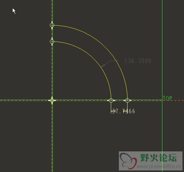

第一种:通过选取弧圆心和端点来创建圆弧
步骤:点击该图标,然后在需要画弧圆心的地方点一下,活动鼠标,偏距就随着鼠标的移动而变化,随便点一下 ,然后标注,就能够实现同心弧的创建。

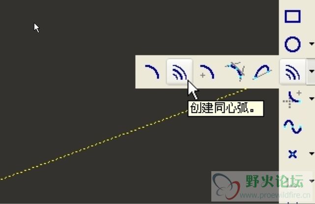

第二种:通过创建同心弧
步骤:先创建一条圆弧,然后点击同心弧图标,然后选择圆心,偏距就随着鼠标的移动而变化,随便点一下 ,然后标注,就能够实现同心弧的创建。

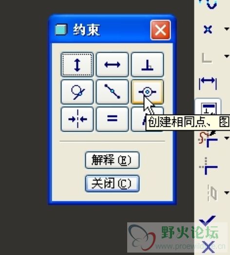

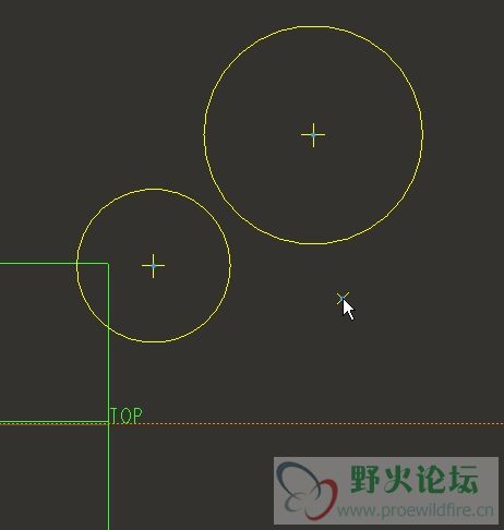

第三种:通过画圆
步骤:先画个圆,再画个圆,使第二个圆的圆心落在第一个圆的圆心上,画两条轴线,然后利用动态打断的方式,打断圆,同心圆弧创建成功。

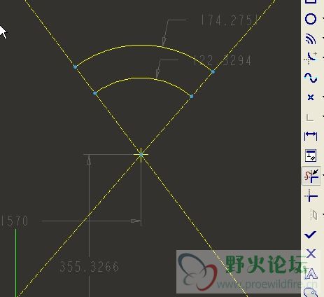

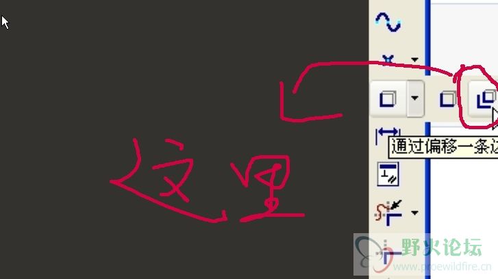

第四种方法:(如果圆弧位非标准圆,或者椭圆,或者不规则圆)

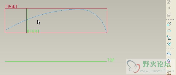

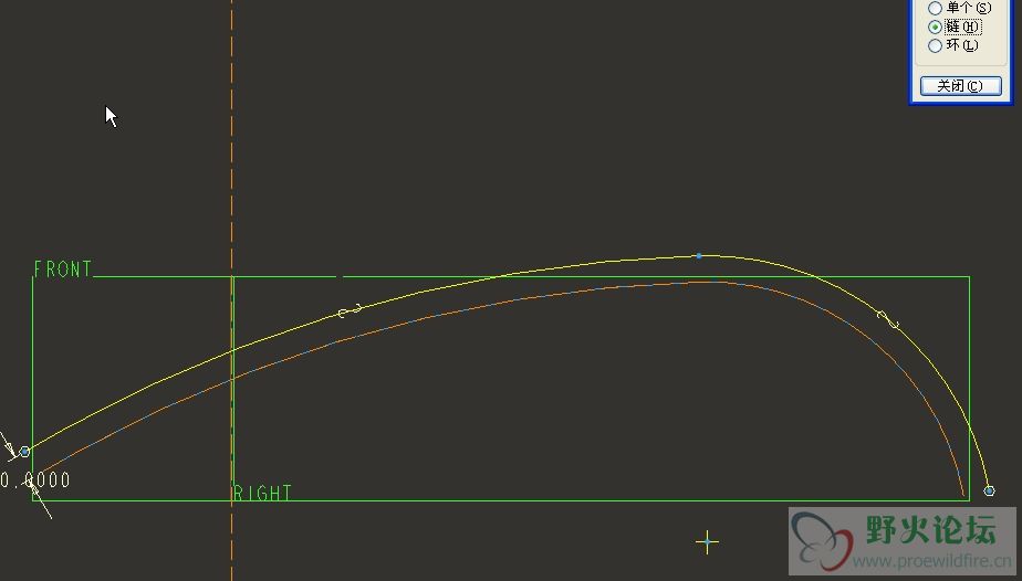

步骤:在草绘环境下先画一个不标准的圆,然后退出草绘,再在原来基准面上继续草绘,选择偏移命令,选取链,选择圆弧,ctrl键按下加选另一段圆弧,按确定按钮,下面弹出偏距,输入距离,打对号,同心圆弧创建成功。
