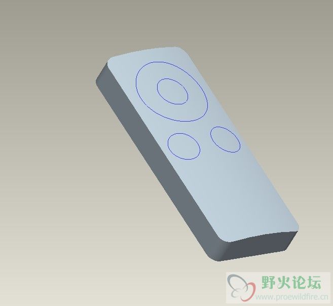

1111.jpg 如何根据蓝色线段绘制圆形球形曲面?

 楼主| 发表于 2011-7-29 14:41 | 显示全部楼层
话圆的曲面,但是有弧度的....
 楼主| 发表于 2011-7-29 14:43 | 显示全部楼层
回复 2# xiaoxinhuai 的帖子
或者说...如何均匀地在弧面上挖下去

发表于 2011-7-29 14:55 | 显示全部楼层
旋转部就是了吗
 楼主| 发表于 2011-7-29 15:22 | 显示全部楼层
回复 5# a46175812008 的帖子
切出来不均匀...因为切那里是弧面..

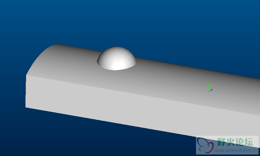

发表于 2011-7-29 17:06 | 显示全部楼层
完全是球形恐怕不行吧?
类似还差不多

发表于 2011-7-29 23:24 | 显示全部楼层
根据你描述的我猜测你是想用蓝色的线拉伸或者切除原产品,但是又要圆内的曲面曲率和原来大面的曲率一样的,不知道是不是这个意思?要是这样的话,你直接复制大曲面,再修剪曲面,最后用加厚就好了啊。

 楼主| 发表于 2011-7-30 09:34 | 显示全部楼层
回复 8# talentrui22 的帖子
没错 就是这个意思....能详细说一下吗?

发表于 2011-7-30 09:47 | 显示全部楼层
你要拉伸到什么地方就把外表面复制下来   然后偏移到你想要的地方    然后拉伸切除到选定的面   就可以了 ~~~不知道明白否?!
