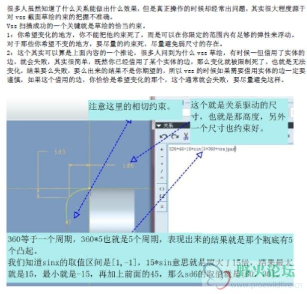

发表于 2011-7-29 00:21 | 显示全部楼层 |阅读模式
文档为pdf的,这里截个图,详细的见附件。
第22节(VSS教程之三).rar
