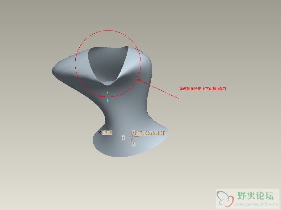

如上图所示,应该用那些命令可以将上下两个端面封闭
新手,还望各位前辈多多指教!!

平面的用填充,曲面的分成几块用边界混合。

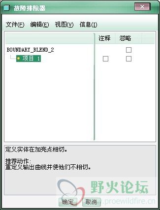

我用边界混合经常出现以下的情况 不知如何解决
