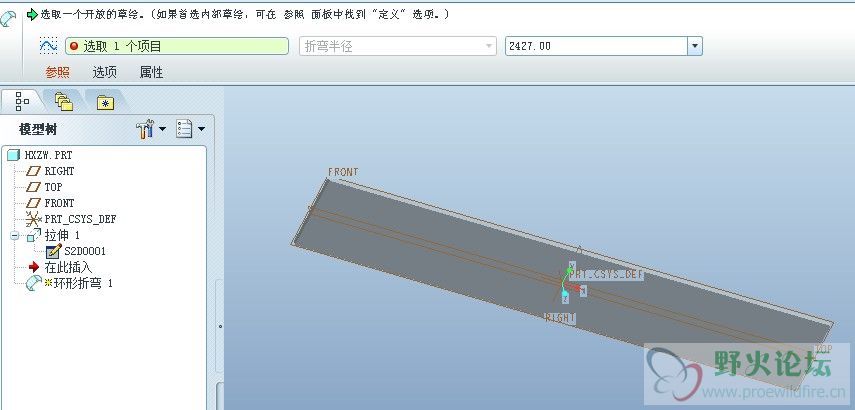

我看了不少论坛上的帖子和视频但是还是无法解决问题
我只建立最简单的一个长方体,然后点选该实体 在菜单上选选 >插入 >高级 >环形折弯 怎么就无法进入通常出现的操作选项
如下图
我在之前已经选了该长方形了 为什么他还是识别不出来呢?
求大侠指点

发表于 2011-7-28 23:35 | 显示全部楼层
在参照里选实体折弯,在第三个选项选草绘截面,在草绘里加坐标系(这个很重要),就0k了。
 楼主| 发表于 2011-7-29 00:59 | 显示全部楼层
恩 谢谢楼上 我刚自己摸索也摸索出来了 提醒其他朋友 “实体折弯” 一定要打勾 另外草绘时 如果没有添加坐标系 系统会提示。

发表于 2011-7-31 10:40 | 显示全部楼层
坐标系是必须得
