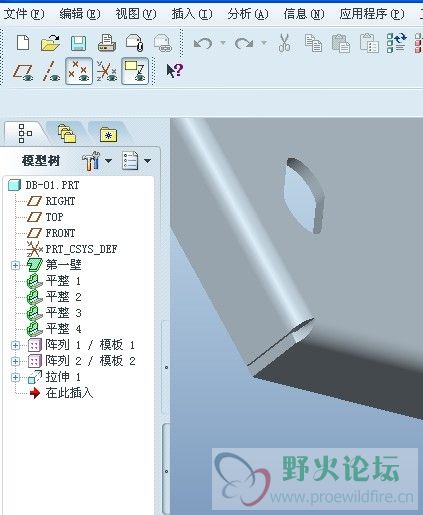

请问各位。有谁知道这个钣金裂角是怎么生成出来的啊?我试了几次还是没想到办法解决啊!

这是很典型的这边处打边的选项了
当你同时要给一个平板几条边都要折弯,这个时候有个命令式修改这些折边完成后的状态,有对接,有个搭接的。自己勾选就行了

 楼主| 发表于 2011-7-28 16:42 | 显示全部楼层
是在哪设置勾选啊?不会是在什么配置文件里吧?

发表于 2011-7-28 19:12 | 显示全部楼层
止裂槽

回复 2# CETC-ZS 的帖子
我就是要同时给一个平板的四条边都要折弯,是在哪个命令式修改这些折边完成后的各种状态?我的是5.0版本的, 我试了很多次都没法试出来啊!可以具体说一下吗?
发表于 2011-7-29 20:06 | 显示全部楼层
止裂槽
延伸
48
发表于 2011-7-29 21:36 | 显示全部楼层
法兰  后面有个边处理

发表于 2011-7-30 15:58 | 显示全部楼层
各自延伸到对方的内边。
完全堵上的话呆以试试圆角,不过这样不现实

楼主的特征是用四个平整壁做出来,其实用法兰壁可以一次做出四条边,法兰上边处理选项可以分别定义转接处的接口方式,你试一下就行了

两边或四边同时斜边法兰即可
