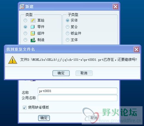

库文件装好了,但是我在新建零件的时候有part001存在了,如图
请教这该图和解决,谢谢

 楼主| 发表于 2011-7-28 12:42 | 显示全部楼层
part0001删除了,还是不行
我找到那个文件夹,吧part0001删除了,还是不行
还是出现一样的对话框,求助

发表于 2011-7-28 14:04 | 显示全部楼层
你的标准件配置里已经记录了这个零件的名称。
删掉标准件配置里的那名字就OK了。

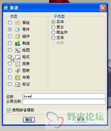

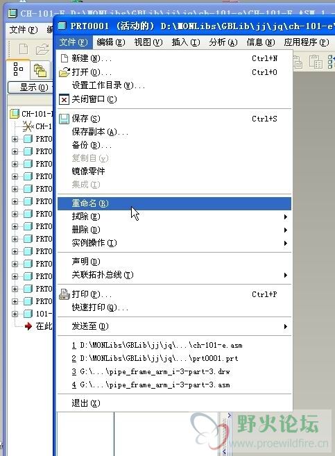

proe默认 建立零件的时候,默认零件名位prtNNNN.prt (N为自然数:1.2.3.4.5.……)
如果在一个工作目录下建立零件时,一直使用默认的零件,那么proe零件的名称即为:prt0001.prt  prt0002.prt---prt000N.prt

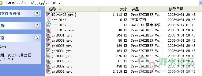

挂上标准库时有重名,在没有打开其他零件的情况下,说明标准库里面必定有prt0001.prt,就像你的截图一样,
第一种解决方案:在新建零件的时候 零件名称不用默认的,改成别的,如建立个梁,那名称可设置位beam(名称你自己定,只要不是prt0001就行),
1.jpg 这样按确定就不会出现零件重名的情况。

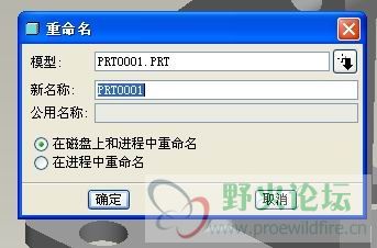

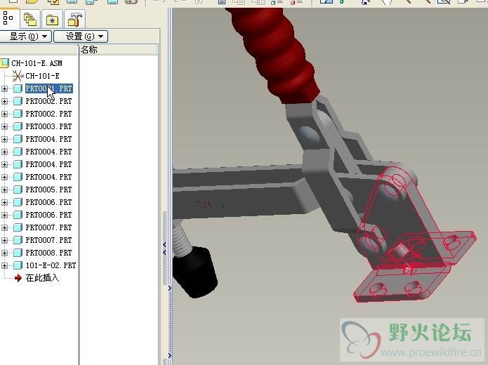

第二种解决方案:第一种方案总是刚开始就得改名,麻烦,第二种一劳永逸,既然D:\MONLibs\GBLib\jj\jq\ch-101-e路径下又重名文件,而且该文件夹下又有一个装配件,好 ,用proe打开这路径下的
装配件ch-101-e.asm,如图, 好了改名吧,文件--重命名---新名称(只要不是prt0001就行),好保存关闭proe
重新打开proe 新建立个零件,使用默认的名称,好了 没有重命名了

 楼主| 发表于 2011-7-28 15:47 | 显示全部楼层
回复 4# xtnbzone 的帖子
楼上正解,而且相当详细
非常感谢,问题已经得到解决
注明一点就是:名字改动好了之后,还要运行下   MONLibs  目录下的PBC,
重新启动proe===OK

发表于 2011-7-30 08:42 | 显示全部楼层
补充说明一下,我所说的该名称 是在打开组件的前提下,然开零件 然后重命名零件 ,组件的名不变,所以不需要运行那个exe文件
