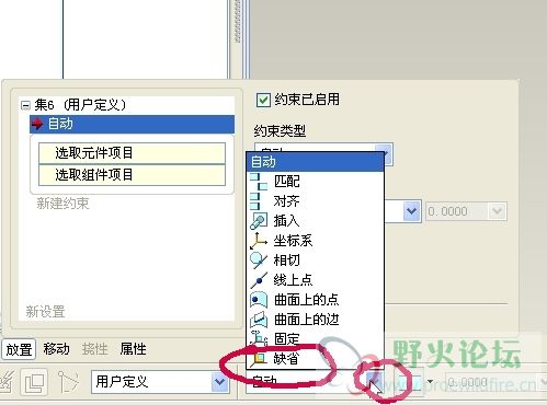

装配时如果有些零件的约束是DEFAULT, 想改还改不了。能改吗?怎么改?
352
153
775
原创先锋勋章热心助人勋章优秀会员勋章希望之星勋章
发表于 2011-7-28 09:35 | 显示全部楼层
当然能改了 装配进来的零件默认的是英文版叫default,中文版本的叫缺省,都是一个意思
你可以点击下个图标进行约束选择 ,点击那个三角号,弹出 菜单,你可以选择你所需要的约束进行装配,如果是动态的机构装配,可以点击左侧那些 销钉、圆柱 、滑块、球等等机构装配,然后进行运动仿真
119
3598
454
5210
发表于 2011-7-28 12:06 | 显示全部楼层
删除缺省 集
新建约束即可
但如有父子裙带关系,就要小心了
