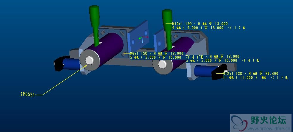

如图,我不想要沉孔那些注释,只要ZP6521这个注释该怎么办,就是只要屏幕最前面的注释,后面的都不要。有大虾帮忙么,谢谢!

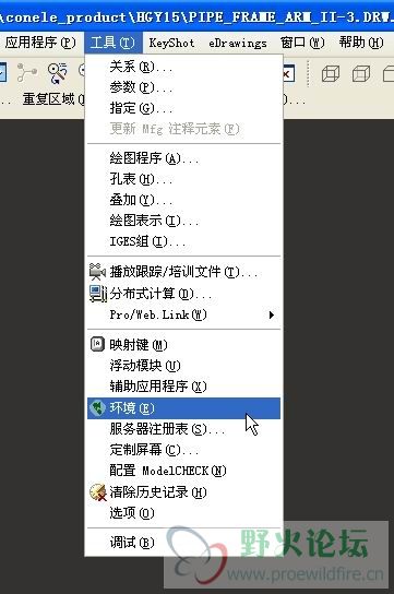

三种方法解决此问题

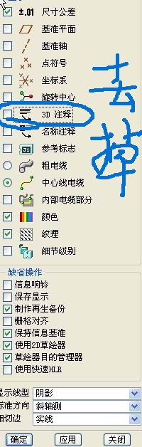

(1)工具-环境-3D注释勾选掉-就可以啦

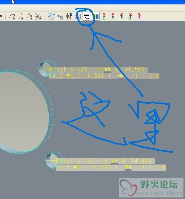

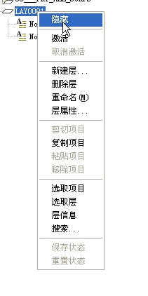

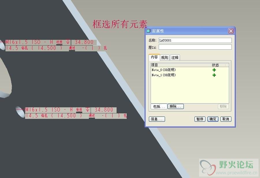

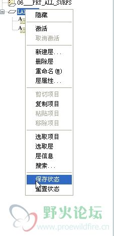

(3)通过层控制,点击层,新建层,过滤器选择注释,然后框选所有图素,确定,隐藏层,保存状态, 刷新一下,注释便隐藏了
