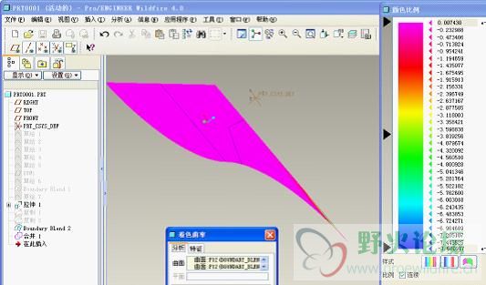

楼主: scsongcun
[求助] 边界混合的难题

 楼主| 发表于 2011-7-28 11:18 | 显示全部楼层
可以放大点么,看不清楚
发表于 2011-7-31 18:30 | 显示全部楼层
拆面!  这个面是三条边界围成的,生成的面肯定不好。以其中的一个直边景象一下,就变成了一个四边形,用这四条边做边界混合,然后把多的一半切掉!

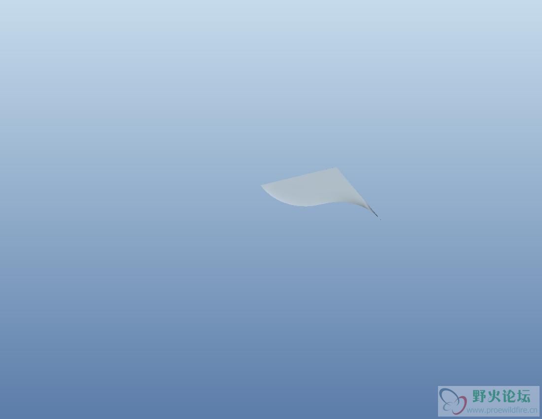

发表于 2011-8-1 10:41 | 显示全部楼层
看我的。
prt0001.prt.rar (46.89 KB, 下载次数: 17)

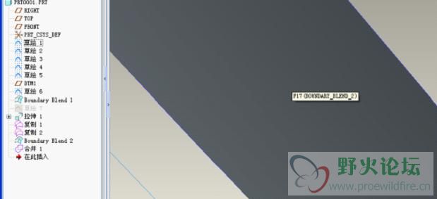

发表于 2011-8-1 10:49 | 显示全部楼层
来一个尖端放大。

发表于 2011-8-3 09:30 | 显示全部楼层
这样可以吗
我新手,没看懂!
