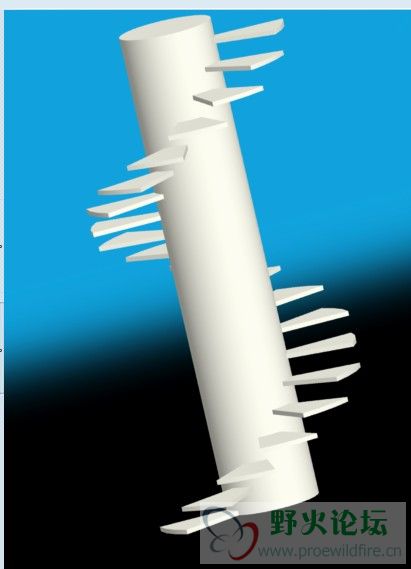

是这样吗

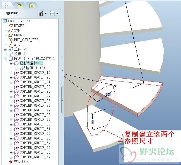

发表于 2011-7-28 09:15 | 显示全部楼层
只要用阵列的表阵列就出来了

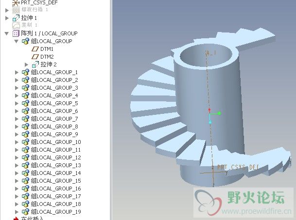

大哥,这种太简单了,为什么要阵列呢?为什么不可以用螺旋扫描呢??薄板螺旋,一下就搞定

原帖由 GigoLo 于 2011-7-28 09:20 发表
哥们,向你求教,用薄板螺旋,命令整一个出来让俺学习学习~~

回复 6# GigoLo 的帖子
兄弟,你真强悍,小弟也想你求教了!怎么用薄板螺旋一个命令做出来???
发表于 2011-9-19 19:57 | 显示全部楼层
直接用曲线阵列,一个指令就能完成,驱动尺寸就是点的比率。
