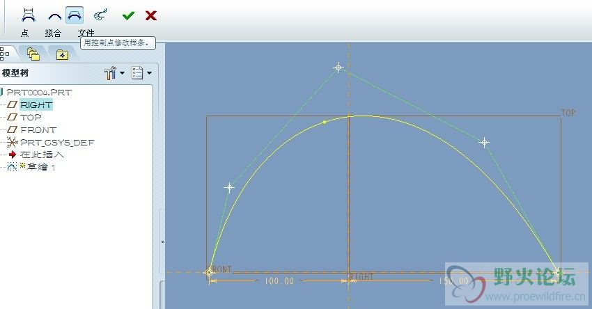

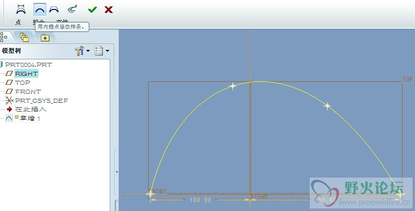

约束样条两边之后,修改样条,为什么不可以用控制点修改,proe5.0版本的,4.0版本的没有问题

补充图片,是约束两端之后才不可以使用控制点的

回复 2# phwloveu 的帖子
你把样条两边加个90度角,试下行不行

发表于 2011-7-27 21:52 | 显示全部楼层
某些版本不可以,比如070,某些可以比如040,不知道这问题是什么引起的。
而且通常还不止这一个地方有问题,比如渲染那,模具自动工件那,还有一个地方
就是样条样条无法C2连续,没法标注两个点的曲率。

回复 楼主 zw526002180 的帖子
请问后续有没有高版本解决这个问题,我已经装了M060,如果装回M040,已经做的东西不是打不开了

发表于 2016-3-12 21:41 | 显示全部楼层
双击就可以了
