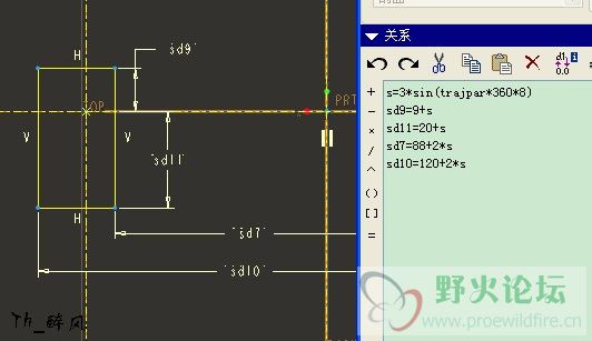

我想请问一下关于proe中多条方程曲线若是都是用到了同一个关系式,比如都用到了S=at+b*t^2+c*t^3可不可以用什么办法提到方程外来控制。因为每条曲线都有用到,每次都输入会很麻烦。而且若是需要改变S的表达式的时候,也很有问题!希望高手支招!万分感谢!

直接在关系式里巴s=*******输进去,后面有那个尺寸用得上就直接=s就好了
