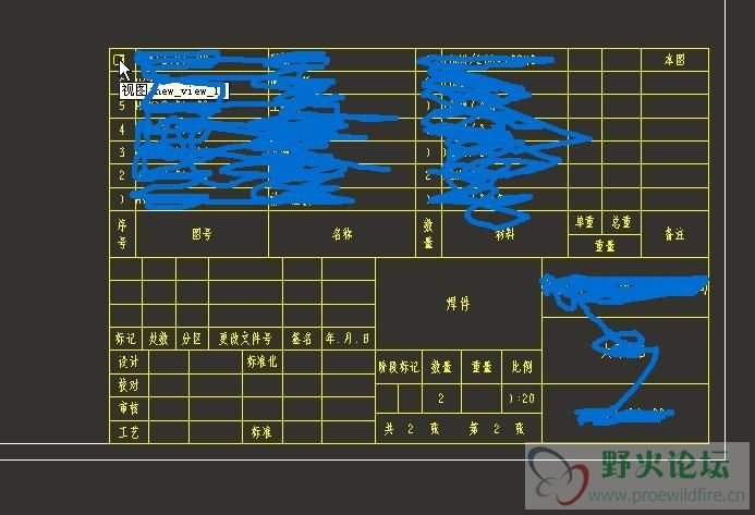

请求高手赐教:
    比如:我已经做好爆炸图了,发现零件多,放不下,于是我找到图框,把表格的单行高度降低了,可是爆炸图里的单行高度还是原来的!怎么让爆炸图表格的单行高度承图框里表格的单行高度变化而变化?请高手教我!在下感激不尽!

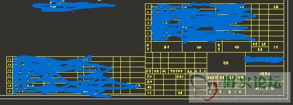

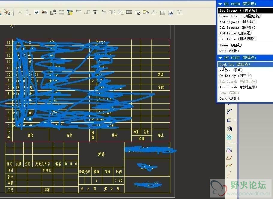

  我刚开始也没理解lz的意思,仔细想想,我知道lz想要什么样的效果了 ,零件多 ,bom表的表格太大了,有可能都跑到图框外面了吧 是不是这样
如果是这样 就把bom表分页就行了,
打开drw图纸, 选中bom表----表---编页----设置拖延--- 然后在需要分页的栏上点一下
这个栏以上的bom表就消失了,其实并不是消失了,再在增加段这里点一下 ,默认选出点就行, 在空白处点一下 再在此点上方很大距离在点一下,让这两个点的距离足够容纳刚才消失的bom表的高度,点完之后
消失的bom表出来了而且已经分页了,拖动这个bom表到指定位置即可

 楼主| 发表于 2011-7-27 16:11 | 显示全部楼层
谢谢前面的几位兄弟的回答!可能我的表达不好,没说清楚问题的!我的意思是要把零件表的和爆炸图在同一张图里,不分页!

对于我提的这么问题,想做一下补充。我已经做好了一张工程图,现在把它打开,然后找到这张工程图的图框,把图框改了,可是工程图里的框不会随图框的更改而变化!

发表于 2011-7-28 09:27 | 显示全部楼层
你是不是想把图框的标题栏改小了
来容纳爆炸图和零件序号所占的大空间啊,把默认的图框改小了 ,而建立新工程图的时候 本该改小的图框有变得和以前一样没有改小是把 ,
是不是这个意思

 楼主| 发表于 2011-7-28 10:18 | 显示全部楼层
回复 7# xtnbzone 的帖子
对,我就是这个意思!那怎么弄呢
