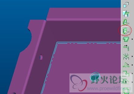

我们在做钣金件时、很多钣金件要压铆 螺柱  螺母之类的东西、而在proe中需要每个零件建一个ASM、这样才能保证你在出工程图时不会麻烦、仔细想想、其实每个钣金零件都建一个组也很麻烦、于是我想了这种方法、详细请看文字解释及图片、
  1. [hide]1、点击——法兰壁命令——把折弯角的半径输入0——然后鼠标左键捕捉底孔的边线(但只能捕捉一半)——然后按住shift键捕捉另外一半圆边线
  2. 2、然后你就可以看到柱子生成——根据你的需要编辑柱子其他参数Abc[/hide]

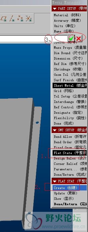

 楼主| 发表于 2011-8-22 15:40 | 显示全部楼层
回复 4# shmilyqjp 的帖子
想在这基础上展开是没问题的、我们只要把展开这一步骤留到零件设计完成的最后一步、请看我的新修改
66
81

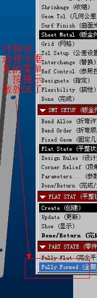

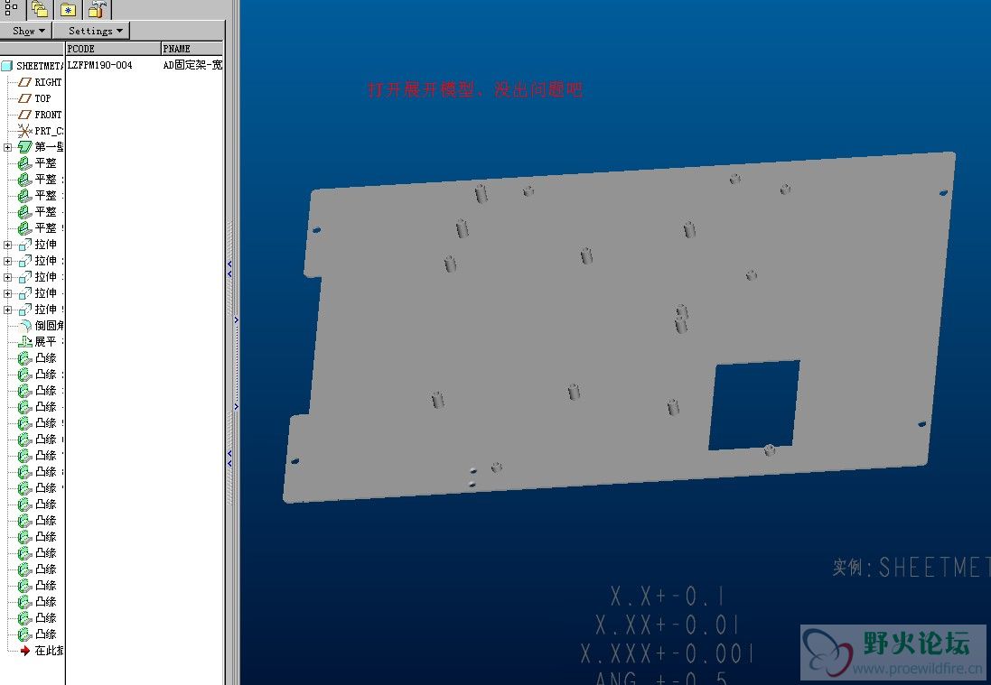

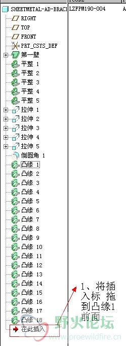

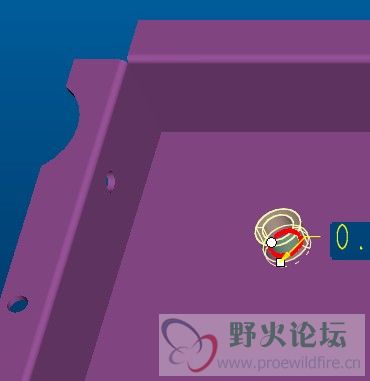

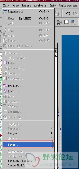

 楼主| 发表于 2011-8-22 16:09 | 显示全部楼层
跟着我一步一步做、展开那就不会有问题了
我们只要把做铆柱的这一步骤全部放在最后一步、然后再展开、那就不会出现问题了。下面看如下几个图示、你就会明白这样偷懒是有点好处的
看看我的模型树
看看我的模型树
第1步
第1步
第2步
第2步
第3步
第3步
第4步、展开图标若是灰色、按一下图片操作
第5步
第5步
完成后
完成后
完成后
完成后
