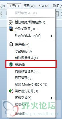

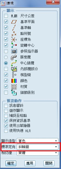

发表于 2011-7-27 08:15 | 显示全部楼层
在下拉菜单“工具 QQ截圖未命名1.jpg 里的“环境 QQ截圖未命名.jpg ,出来的菜单里就可以设置“等轴测或者是斜轴测了。

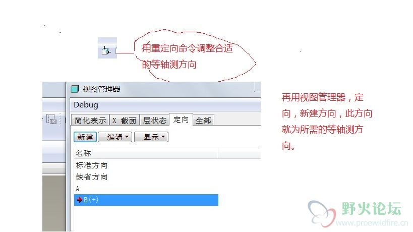

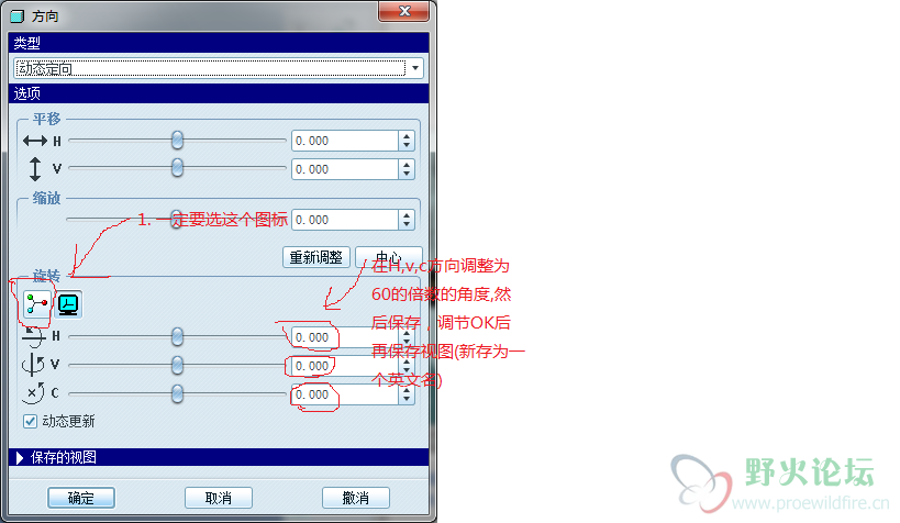

 楼主| 发表于 2014-5-20 01:31 | 显示全部楼层
亲,如附图上的说明,祝你成功
补充:在 在下方有“保存的视图”中,输入要保存的视图名称.(英文)

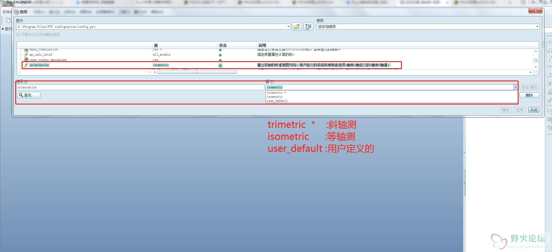

115
151
发表于 2018-12-19 15:12 | 显示全部楼层
四楼给了一种方法,这种方法的特点是每次打开软件都要手动去调整。
我给第二种方法,把这个“orientation”添加进config每次打开就自动是等轴测视图了。
