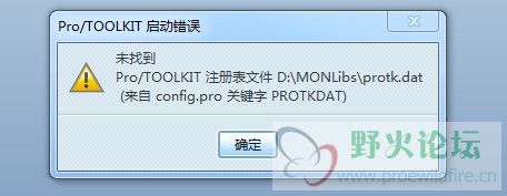

发表于 2011-7-26 22:49 | 显示全部楼层 |阅读模式
我装的是PROE5.0  m090版本的,然后按照下面的方法安装标准库
1.编辑你自己启动目录下的CONFIG.PRO,添加下面几行:
     tpro_material_dir D:\MONLibs\Materials
     pro_library_dir D:\MONLibs\
     pro_catalog_dir D:\MONLibs\
     protkdat D:\MONLibs\protk.dat
2.编辑目录内的protk.dat改动为: EXEC_FILE  D:\MONLibs\MON4.dll
3.添加系统环境变量
      MONLIBS_DIR=D:\MONLibs
4.安装PROE5.0安装目录下的\i486_nt\pvx\pvx.exe。
5.添加系统变量
      pro_library_dir= D:\MONLibs
6.运行Proe5.0目录中\bin\pro_build_library_ctg.bat
都做完后,然后运行PROE5.0就有下面的提示:
这个是怎么回事啊???求高手解答啊!!!

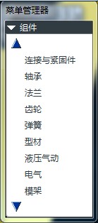

 楼主| 发表于 2011-7-26 23:22 | 显示全部楼层
按照这个方法后来发现有一个目录错了,改正后没有那个提示了,然后我新建装配,可以弹出那个下拉菜单(如下图)
但是随便选一个却提示下图所示的英文,怎么回事啊??
就是这个英文啊
dbg_err_crash() - continuing from serious error (ORDER_DEBUG).
后来发现点击其他是还提示   MENU文件不存在或者错误,这是怎么回事啊???
[ 本帖最后由 Rushout_w_ 于 2011-7-26 23:36 编辑 ]

 楼主| 发表于 2011-7-27 15:29 | 显示全部楼层
我也不知道对不对啊,反正按照那个方法我的标准库可以在proe5.0中显示,就像下图一样,我记得有个论坛的友友上传过视频,他的就是想我这样
但是我建装配图时,右面有2L的那个菜单,但是不能用,不知道为啥

 楼主| 发表于 2011-7-28 08:15 | 显示全部楼层
论坛里很多人貌似都挂不上啊??不知道有没有人好心传一个4.0的PVX安装程序啊??
 楼主| 发表于 2011-7-28 09:10 | 显示全部楼层
按照5楼的方法终于可以了,那个4.0的PVX必须要安装才可以
这个是4.0PVX安装程序,115网盘的 http://u.115.com/file/cl785jw8
这个是标准库,115网盘   http://u.115.com/file/dngbcrou
