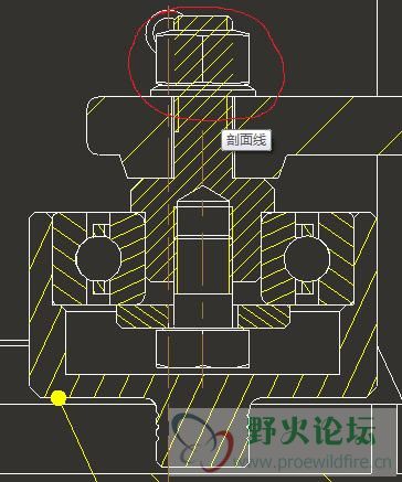

问题1:
在做剖面的时候,把部分零件排除掉了,但是剖面线仍然穿过被排除掉的零件,见图(红色圈部分),大家看看要如何解决。

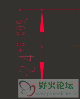

问题2:
就是在标公差的时候,如果把上下公差中的其中一个公差改为0以后,那个公差就不显示了,改了很多配置文件的选项都没有解决问题,大家看看要怎么搞下
问题3:
就是默认公差标注的时候是显示两位小数,这样还要到属性里面修改,请问要怎样搞下才能默认的变为3位小数显示

发表于 2008-6-15 10:38 | 显示全部楼层
铭℃ 这个也要高亮啊,2、3更改选项就可以。1估计你做的有问题。

发表于 2008-6-15 11:39 | 显示全部楼层
你是怎样排除零件的???正常情况是不会这样显示的

1、也许你还没有排除掉
2、工程图选项中设置
blank_zero_tolerance NO
3、config.pro 中设置
default_dec_places 3
67
144
 楼主| 发表于 2008-6-17 11:30 | 显示全部楼层
谢谢斑竹,第二个和第三问题都已经完美解决了,谢谢啊 :victory:
