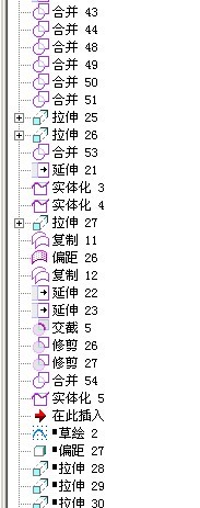

[已解决] 模型树上红色箭头不能往上拉了怎么处理

如题,谢谢大侠们的指导

发表于 2011-7-26 20:02 | 显示全部楼层
生成模型后,再往上拉看看。
938
1054
发表于 2011-7-26 20:25 | 显示全部楼层
要把当前步骤做完才行

 楼主| 发表于 2011-7-27 08:14 | 显示全部楼层
模型树上有否设置的讲究?

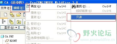

发表于 2011-7-27 13:19 | 显示全部楼层
编辑-----只读------清除所有特征

 楼主| 发表于 2011-7-30 12:18 | 显示全部楼层
谢谢楼上的方法,十分感谢!这方法很好用,问了几个同事,都不知道怎么操作,高手!
